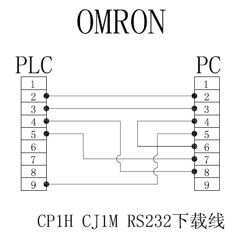

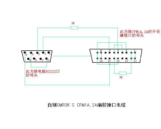

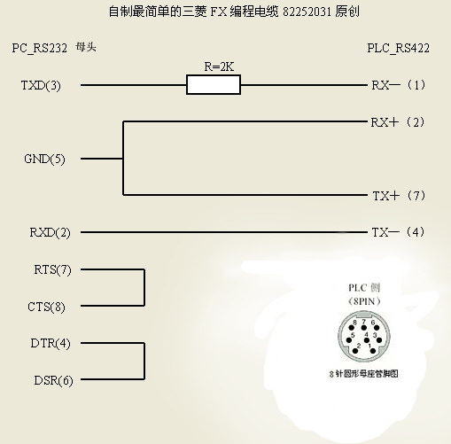

一来向大家表示感谢,二来希望对后来的有所用处。
OMRON CPM1A
三菱FX1S
  • 下载积分:+1(鸿蕊工控)

    就是OMRON的20P接头不好找,哪位有的可以吱一声哈

    三菱的头子我是用鼠标头改的,新钻了两个小孔,装上两个小插线针,再引了六根线出来用

    引用第2楼leerking于2009-05-18 21:09发表的  :
    真的很强,我是市场上买的,8针MINIDIN,5毛钱1个。
    有2种,灌胶的与不灌胶的,我买的是灌胶的,不灌胶的1元3个。

    4楼  发表于: 2009-05-18 22:13
    "我是市场上买的,8针MINIDIN,5毛钱1个"
    你是在哪里哦,能不能搞到OMRON 20P的哪个接头呀

    5楼  发表于: 2009-05-19 21:37
    OMRON CP1H CJ1M
    经CJ1M验证可用

    我没发现什么线啊,直接用打印机的线就解决了,我的是cp1h的

    我这里有欧姆龙CPM1A的线,是在专卖店里买的,我把它拆开,但里面不同于楼主的哦

    11楼  发表于: 2009-06-07 20:00
    发出来让大家见识下嘛
