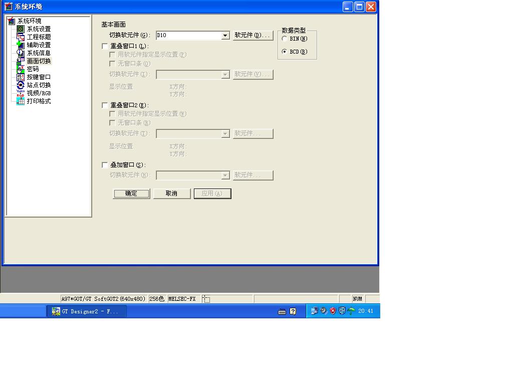

那位大哥帮忙解释一下数据选项中的BIN与BCD有何分别谢谢高手!

bin就是二进制码表示的十进制的数,如32就是00100000,bcd就是用四位二进制表示的十进制的数,如32,BCD,就是0011 0010

看看三菱PLC编程手册的33页。
讲的很详细。
