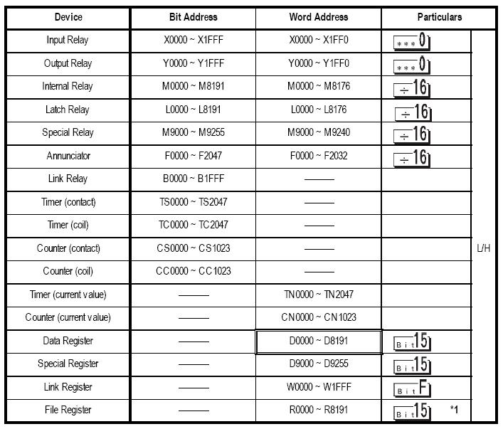

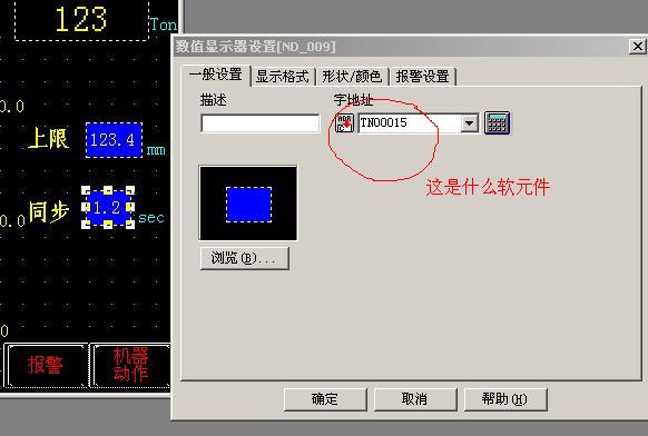

TN15是什么软元件

TN的計時器
CN的計數器

普洛菲斯 VS 三菱MANUAL.zip
