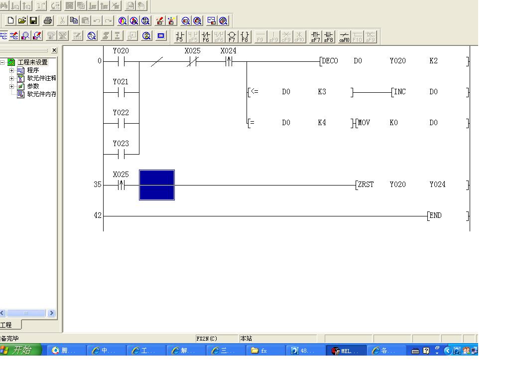

各位:这个问题怎么解?谢谢!
      有四个输出,分别是Y20至Y23.  启动和停止开关分别是X24和X25.
            请问:如何做到每次启动都是不同的输出,而且是有规律的从Y20,Y21,Y22,Y23,Y20,Y21,Y22,Y23........这样轮流下去。
      谢谢!

问题就是:
      也就是说,第一次启动,是Y20输出,关闭后重新启动输出是Y21,再关闭后重新启动输出是Y22,再关闭后重新启动输出是Y23,然后再关闭后重新启动是Y20输出,就这样轮回,
      谢谢解答!!

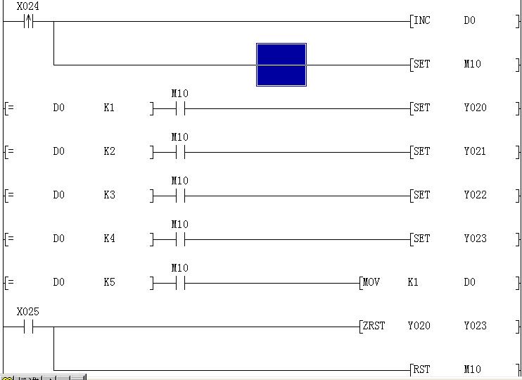

3楼  发表于: 2009-04-18 22:56
2只瞬间复位按钮

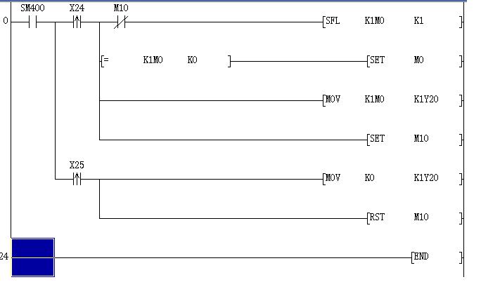

楼上的程序还要小改一下   才对       不然  启动按到第五次的时候   就没有灯亮了  。
看看 我这个程序
SFL
[ 此帖被jackal在2009-04-18 23:49重新编辑 ]

5楼  发表于: 2009-04-19 09:01
你试下看看 第5下 有没有灯亮......
看你的程序是比较简单点,但用的是Q的PLC啦

是 MOV  K1  D0     图片演示没看清楚  以为是MOV K0 D0 呢

8楼  发表于: 2009-04-20 00:14
我觉得3楼的程序中删掉所有M0更简洁些.

9楼  发表于: 2009-04-20 12:03
引用第8楼mtjbydd于2009-04-20 00:14发表的  :
删掉M0   就没有那个效果了!  不行你杀掉模拟一下!
