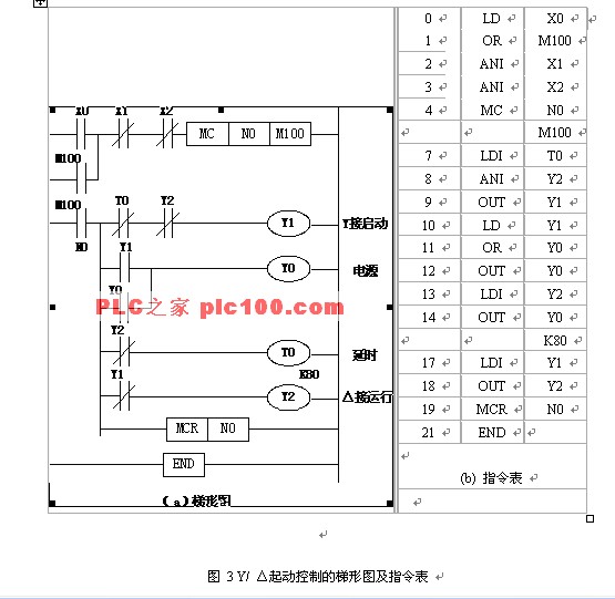

三相交流异步电动机YΔ起动控制
三相交流异步电动机YΔ起动控制.doc
(75 K) 下载次数:50

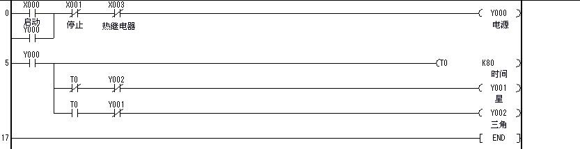

你的梯形图自己看看!!

给你图上来!

我喜欢玩简单!!这个星三角呢!!!!!!!!!!!!!!!!

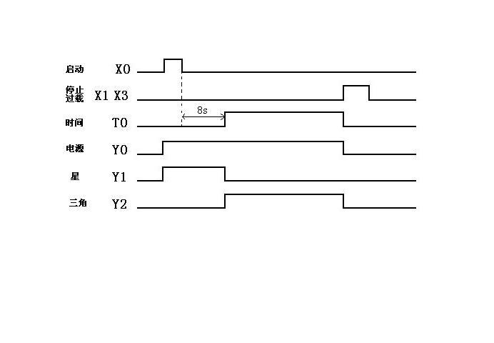

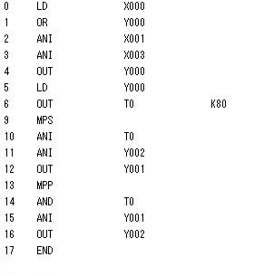

时序图和指令表!!!!
