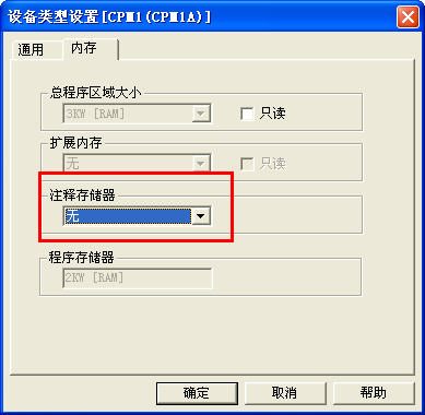

请问:欧姆龙C系列的plc 能把注释读出的有没有?

如果:
中不設置注釋存儲器,那么即使勾選下載注釋選項,注釋也不會下載到PLC中去。
如果注釋沒有下載到PLC,自然也就無從讀取了。
