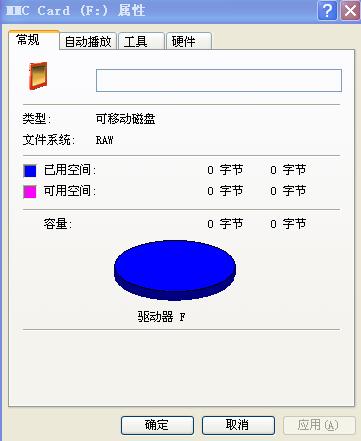

请问一下各位有没有把300上的MMC卡放到电脑上去?
大家的是不是也是RAW格式的呀?
空间还是0
                            我换了一张新也是和上图一张的!    改了一张卡后,上电后CPU还是SF灯亮  STOP慢闪!!   哎~~~心都碎了!
     有人说是硬件组态不对!因为我上次连过后.把组态版本升高了!现在PLC不认低版本的MMC卡!    那位高手给我指点一下吧!
请问那位做过硬件组态?   组态文本是存在MMC上的还是PLC内部ROM的?
                                                                                    谢谢!

这卡放在PLC上,PLC上无法启动,         SF灯常亮!    STOP 慢闪烁!

这卡放在PC上用普通的读卡器来读取时,会提示是否需要格式化,如果用户选择是,那么基本准备为卡收尸了。
用西门子专用的读卡器来进行读取~~

那先不说卡了,为什么现在连电脑都通讯不上了呢?

新型的PLC需要插入MMC卡后进行工作。

现在就是这个情况!我插入卡后,SF灯亮着! STOP慢闪!  连电脑就是连不上!

先前的回帖中我已经说过,如果你在你的PC上使用普通的读卡器对西门子MMC卡进行格式化的话,那么这张MMC卡基本上报废了,报废的卡插在PLC上自然不能用。
去买一张新卡回来吧,这次权当一个花钱买教训了。

刚才我去车间去试了一下! 只要插出MMC卡!就可以通讯了! SF也不亮了! 看样子真的是MMC卡有问题了!   明天去买一张新卡再试试看!

问一下大家,大家的300的MMC卡,插入电脑的属性是不是和我的上图一样?

那是不一样的。
不要想着用普通MMC去替代西门子的了,否则人家的卡怎么会那么贵。
另外,用得起西门子PLC也不会在乎一点卡的小钱了。
