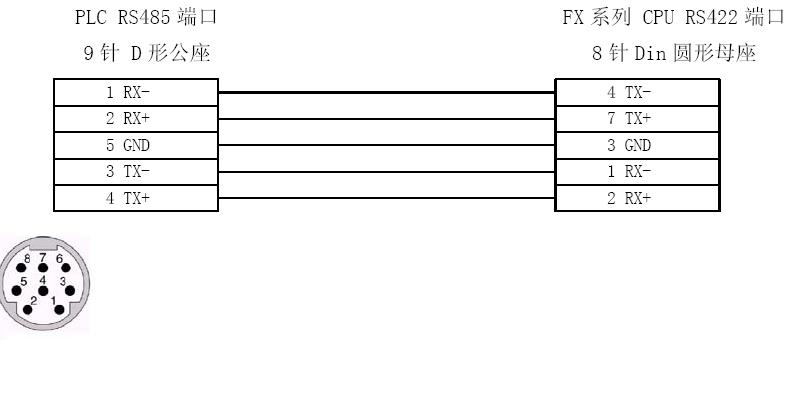

各位大虾! 三菱FX2N的PLC和威伦MT506的通讯电缆扎整呢? 我找了找 这上面没有! 帮帮小弟

这个在手册里应该有的
