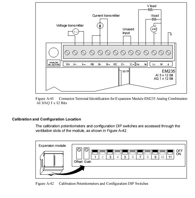

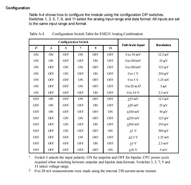

请问6ES7 235-0KD00-0XA0的12个DIP开关怎样设置,谢谢!
这是很早的版本了,找了很久这方面的资料也没找到,他的DIP开关是12个,不知道怎样设置。

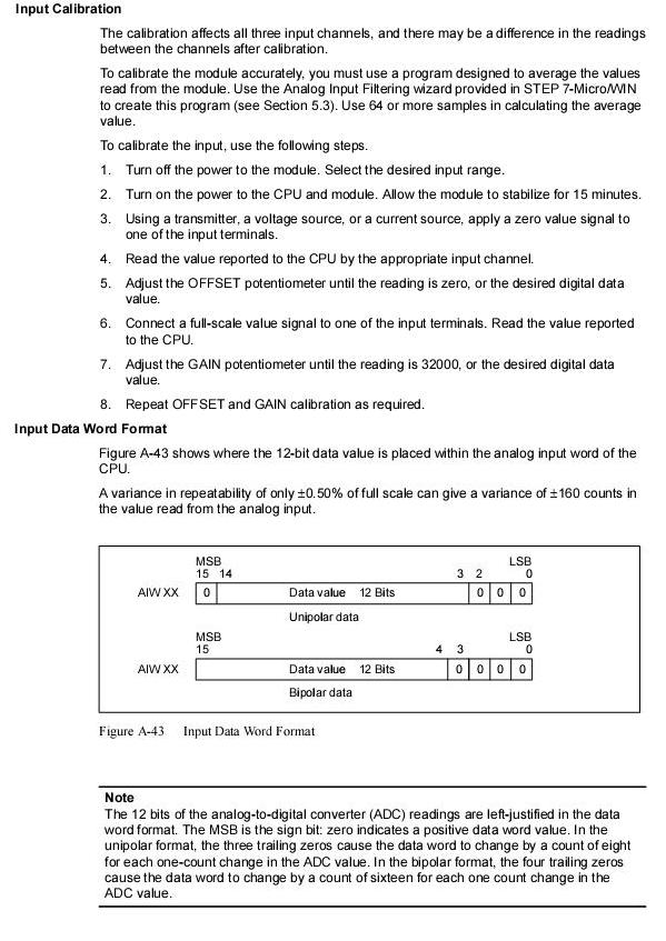

终于找到了。

PDF文件传上
