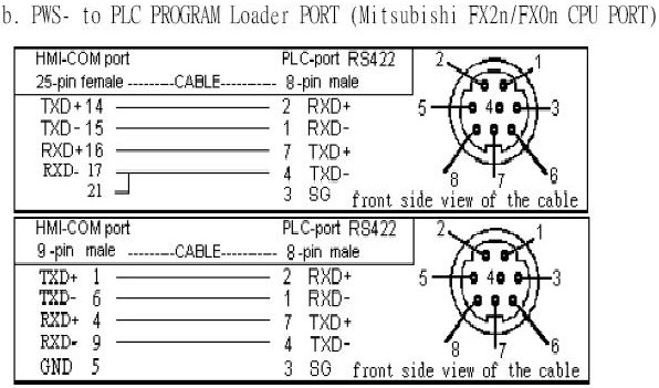

因为没具体接触过海汰克的HMI,所以问个了解海汰克HMI的朋友的问题。
要是自制一条海汰克HMI与FX2N-232-BD之间的通讯线,是不是只要把HMI的数据发送端接FX2N-232-BD的数据接收端,HMI的数据接收端接FX2N-232-BD的数据发送端,地端接地端???只要接这3个点???

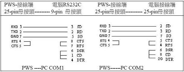

以上为HITECH(海汰克)PWS系列HMI通信连线图(部分).

感谢zhong1946的回复

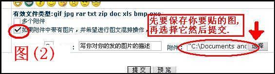

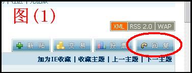

发表于: 2007-02-07 16:38
我忘记图片是怎么发上去的了!请指教!谢谢

TO:"记得有我"请看上面的图.你就应该知道怎么贴上去的了
