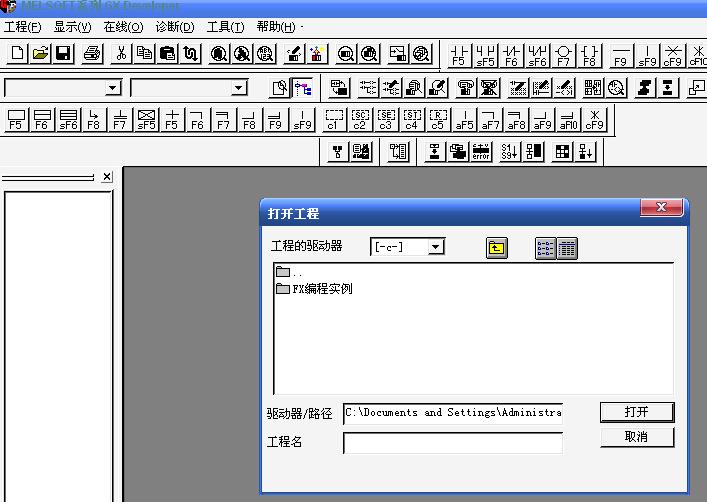

不知道PMW后缀的什么文件名
用什么样的软件打开呀!
谢谢

fxgp-win
或者 gx-developer都可以

gx-developer
打不开呀!?郁闷!

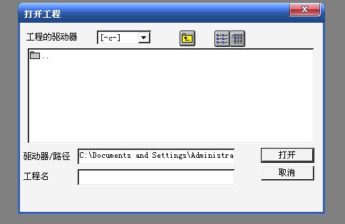

发表于: 2009-03-22 13:49
直接就无法找到文件!
试试这样:

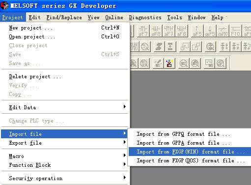

发表于: 2009-03-22 23:23
老软件的程序
用新的软件导入功能是能打开的
