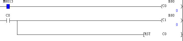

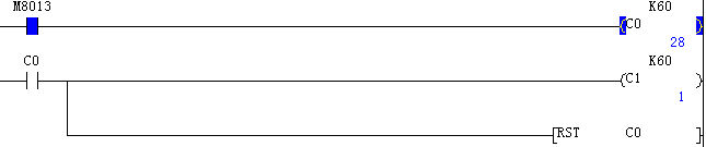

我在程序里面是这样写的(看下面),为什么用软件模拟和在PLC实际操作不一样?
求高手帮助、
在用软件模拟的时候M8013每动作1次,C0数值就会加1,
而在PLC实际操作时候,M8013动作了N次,C0数值还是0?
下图为:有动作
下图为:无动作
程序:
0 LD M8013
<M8013 =ON > 望大家提出宝贵意见
1 OUT C0 K60
<C0 = 0>
O(∩_∩)O谢谢
软件模拟时候:
<C0 = 0> 0工作。
PLC实际应用时候: <C0 = 0> 0无动作。

你的PLC上RUN灯亮了吗?

引用第1楼sjm213于2009-03-22 11:06发表的 :
你的PLC上RUN灯亮了吗?
PLC的运行状态指示灯是 亮 着的,而且在软件里面进行远程操作也试过,就是米的用。

发表于: 2009-03-23 13:13
模拟的时候电脑反应跟实际运行时的扫描周期是有分别的

发表于: 2009-03-23 16:20
我用C0上升上沿在PLC运行时没出过错

发表于: 2009-03-24 22:55
C0换成高速计速器试一下

发表于: 2009-03-25 10:21
我试过了,是可以的,你看看是不是PLC的问题啊
