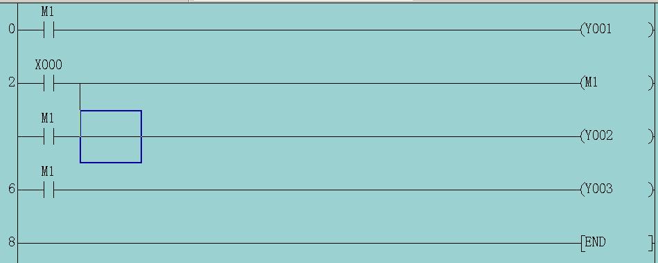

这段程序 中,X000接通后,Y1 、Y2 、Y3哪 个先动作,哪个次之,哪个最后才驱动?

    我觉得应该是Y2,Y3,Y1

    楼上说的不清楚。
    是Y2,然后Y3 最后Y1呢?
    还是Y2、Y3然后是Y1?

    基本上是一起的。

    输出刷新区是Y2、Y3同时动作,Y1后动。

    在第二个周期后Y1才驱动,那么是不是可以这样说,输入M1的动作与输出的Y1、Y2\Y3 一样?也就是说Y2、Y3先驱动,然后Y1驱动。而输入三个M1是也是对应这个顺序。Y2、Y3前的M1先驱动,然后(Y1前的那个)M1在第二个周时才动的?

    Y2Y3同时,Y1下一个周期

    3个M1是同时的,只是第一个周期扫第一行的时候M1还没动作,
    扫到第二行的时候M1动作了,但已过了第一行,所以Y1在第一周期不动作,要等下一周期

    楼上是 对的
    今天刚在西门子区贴的图,可供参考:

    最后一句话,怎么能是两个周期呢,应该是一个周期啊?
