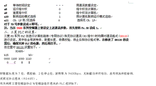

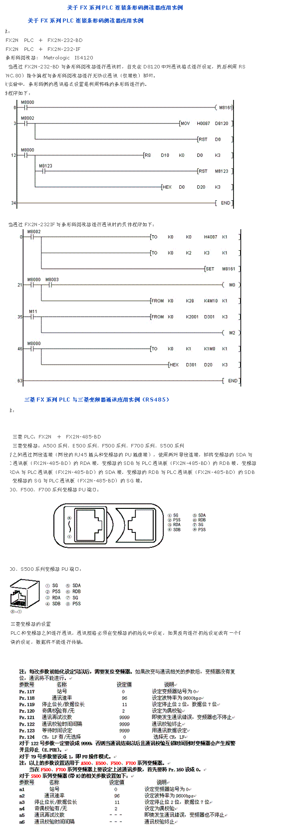

关于FX系列PLC连接条形码阅读器应用实例贴图看不清,请直接下载,在WORD文档中有清晰版的。
关于FX系列PLC连接条形码阅读器应用实例.doc
(518 K) 下载次数:340

花了我半小时贴图,看起来还不清,自已还是先顶一下。
