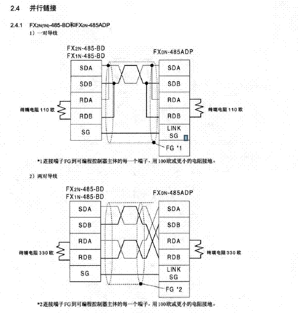

两台FXPLC并联连接图以及相应的程序

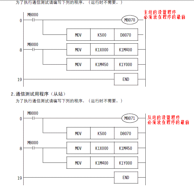

这个是相应的程序
