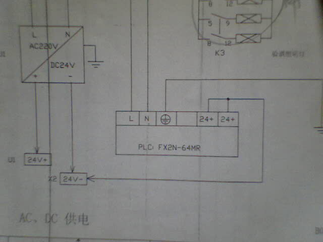

FX2NPLC这样接对吗?(输入各X点通过开关接到24V稳压电源的24V+)

不对,输入要接负

楼主,你觉得对吗?

使用手册上有啊

串联24V??

错错错。。。

老大啊,你这样做会犯严重错误滴,再说了PLC自己有24伏电源啊,不是容量不够不必外接

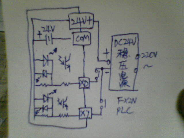

我们就是这样接的,用的

我们就是这样接的,用的很好,FX2NPLC的输入是双向二极管,正负可以互换

你可以试试,绝对可以(新PLC)。正负可以互换

为什么要把外部电源和内部电源串联起来呀!是容量不够还是有误动作呢。这样用是不是对PLC内部元件不利呀,减短寿命。
