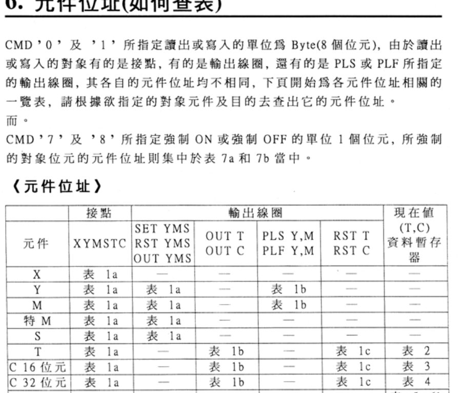

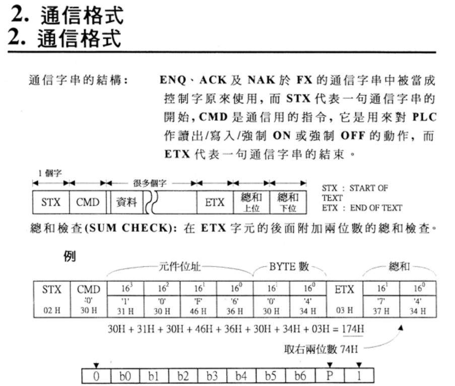

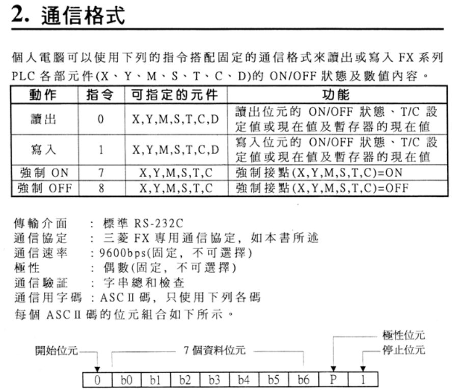

目前最详细的三菱FX系列PLC编程口中文通信协议,包含元件地址表和VB源程序范例。
用SC-09线通讯即可。好东西不敢独享,分享给研究VB-FXPLC通讯的朋友。文件比较大,
分成4个封包,1楼放了2个封包和1个源程序范例。2楼放了余下的2个封包.
FX通讯协议:
FX编程口协议中文.part1.rar
(1000 K) 下载次数:8317
FX通讯协议:
FX编程口协议中文.part2.rar
(1000 K) 下载次数:7221
注意:2楼放了余下的2个封包。
源程序范例:
FX Counter.rar
(39 K) 下载次数:5731
