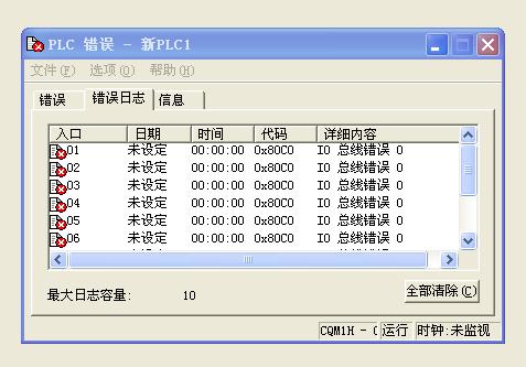

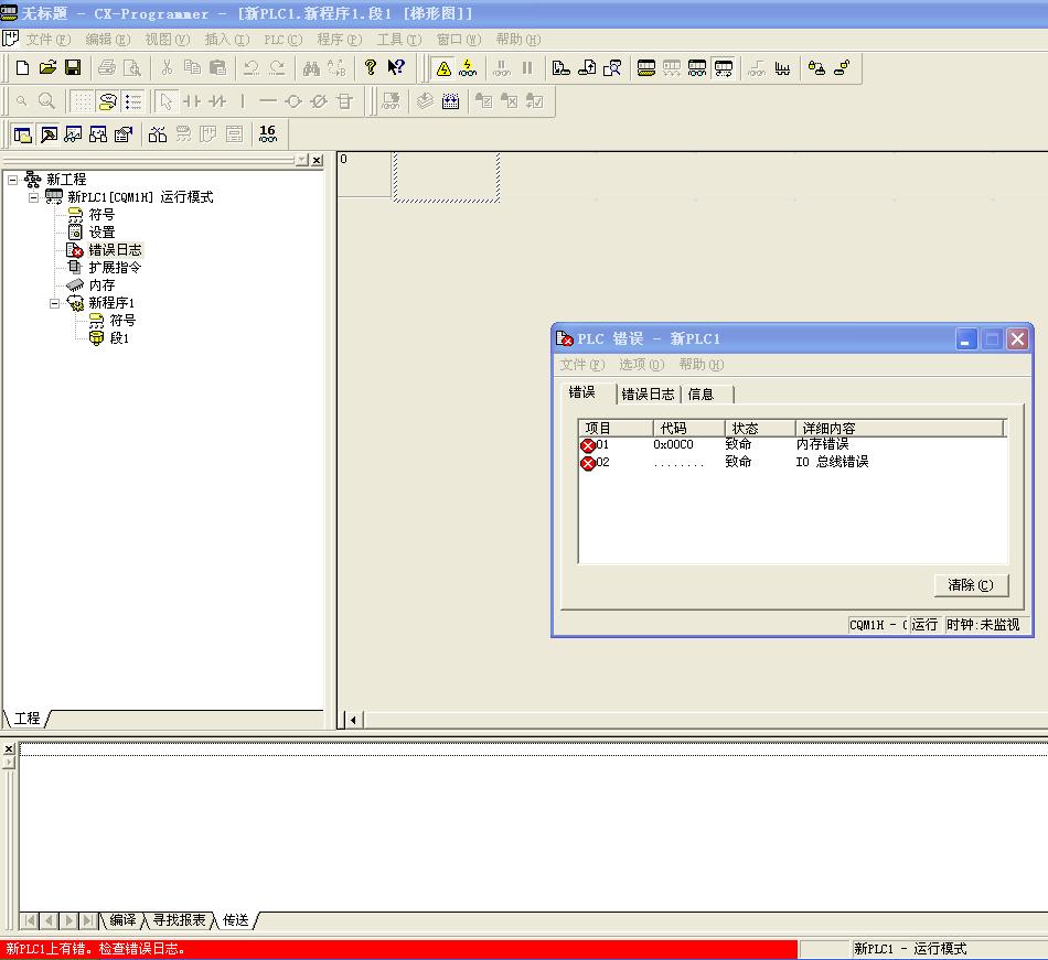

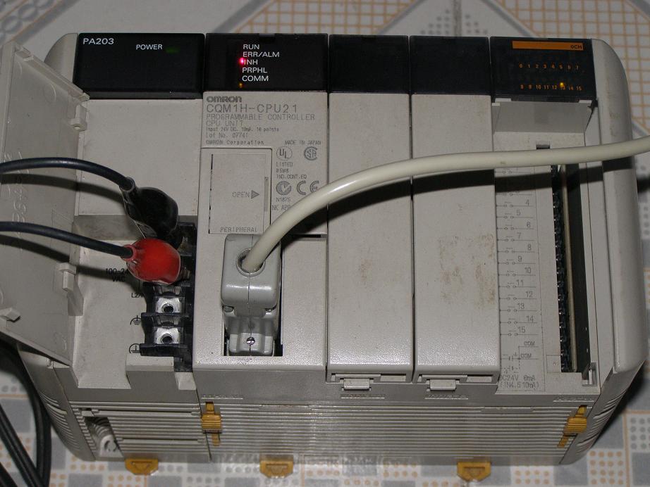

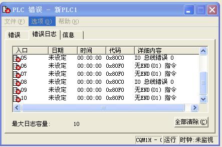

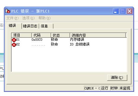

欧姆龙CQM1H-----CPU21,请各位帮忙!

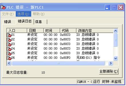

是什么原因引起

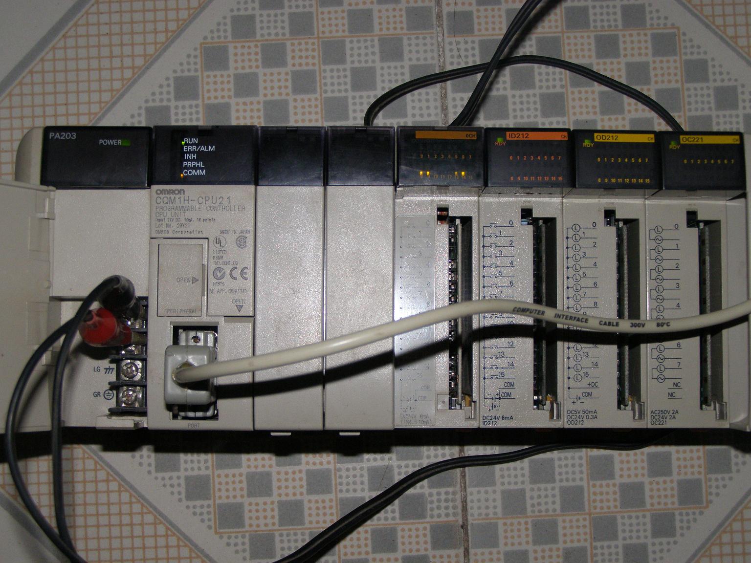

PLC是新的还是旧的?PLC的最后安装封口的端板了吗?

是旧的,试时只有电源和CPU那一块,其他的没有了。

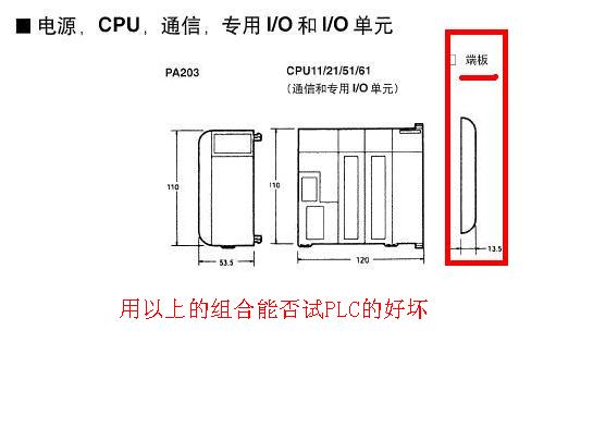

必须安装最后的端口封板。

谢谢guochunyi 的帮助

这是图片。没有端口封板,PLC不能使用。

完全可以,但这个组合只能检验输入,不能检验输出,没有输出模块。
