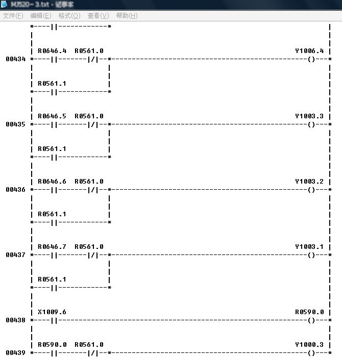

给位:这是一台标准的数控车床梯形图。12工位的刀台,就近选刀,FANUC系统,可以供设计改造电气工程人员参考。
附件: MJ520-3.rar (16 K) 下载次数:548
