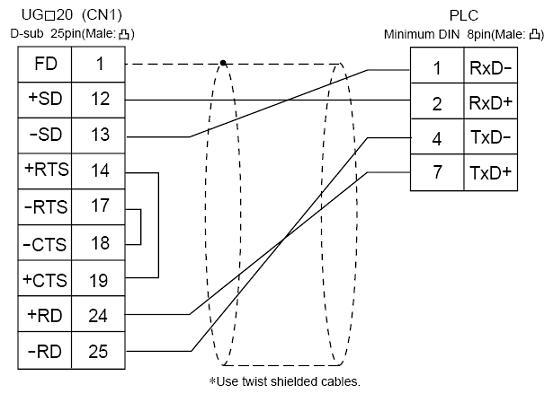

如题所示:请问各位有没有这种通讯线的制作呢,能否分享一下

這個先前我已經在論壇中發過了,與富士POD鏈接三菱FX系列的連線一樣。

白光(Hakko)v606相當于富士UG221H-LE4機型。
他們的用法與編程電纜以及其他的各項參數均相同。
不同的是富士的POD是Hakko代工的(曾經)現在的Hakko已經隸屬于富士電機的HMI事業部。
