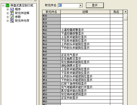

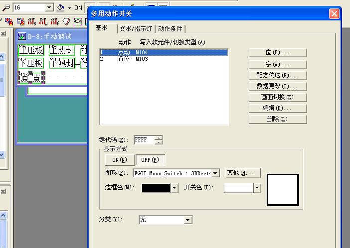

本程序是我厂用于软包锂电池抽气封口的设备,以下是动作说明:
开机后上,下热封头开始加热,在没达到设定温度时触摸屏显示温控报警,且机器不能动作.达到设定温度后,可以在触摸屏上选择自动运行,和手动运行.自动运行时装上电池,按下启动按钮,电机带动转盘转动180度,到位后下压板上行,上压板下行压住电池,刺刀下行刺穿电池气囊,刺刀退回后开始抽气,达到一定的真空度后,下热封头上行,然后上热封头下压封口,到设定时间后先松上封头,再松下封头,接着根本任务腔开始充气,最后上下压板回位,达到设定间隔时间后,电机带动转盘又转180度开始下个循环,手动工作只是工作循环结束后要再按下启动按钮电机才能带动转盘转动180度开始下个循环.这个程序还有调试功能,按下触摸屏上调试按钮,进入高度窗口,可以单独运行,停止以上动作,不受时间限制.
在这个程序中第41-46步不知是作何用,请有兴趣的朋友看后发表各人的见解.期待中!!!!
说明:电气接线图是本人用CAXA电子图板所画,可转换成dwg格式用Auto CAD打开.共同学习,共同进步!
