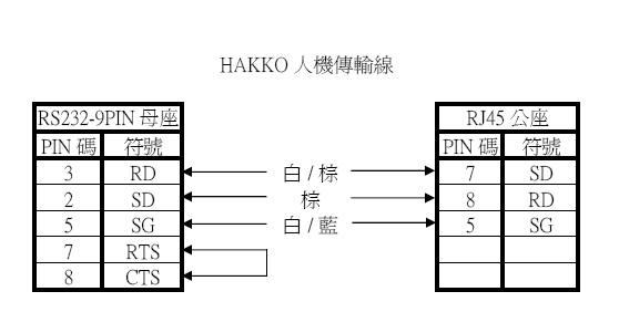

我有一个HOYA OA-68的人机,请教高手如何与PC通讯,我怎么设置也连接不上。

没有看过这个品牌的,

是用什么下载线啊

这是什么型号啊?

HAKKO触摸屏和电脑传输
