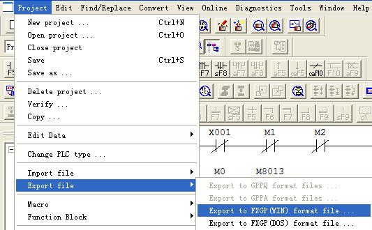

用GX-DEVELOPER可以打开相应的程序,可问题是原来的程序是用FXGP-WIN-C创建的,到现在大部分这样的程序都打不开,出现这种问题,求高手帮助!

1.FXGP-WIN-C版本不正确,需更换为可用版本。
2.用GX-DEVELOPER导出为FXGP格式再用FXGP-WIN-C打开。
