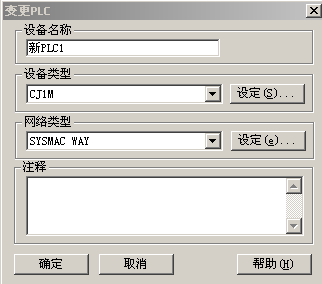

请问有关通讯参数的设置,可否这样理解? 正确吗?
在“PLC变更”画面中设置的是CX-P编程软件与PLC连接通讯的参数设置,这个参数是用来下载程序等的,“通讯参数”本身的内容是不下载到PLC中的。
而在“PLC设置”画面中的“上位连接端口”中通讯参数的设置是设置的串口与其它设备的通讯参数如与VB的监控或触摸通讯等。

补充一点,
而在“PLC设置”画面中的“上位连接端口”中通讯参数的设置是设置的串口与其它设备的通讯参数如与VB的监控或触摸通讯等。 这里设置的参数是要被下载到PLC中的。

应该可以这样理解吧
