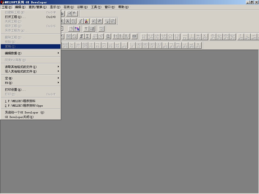

请问我下载的gx-developer7软件安装后‘新建工程’项为暗显示,这样无法建立工程,请问是怎么回事啊,盼高手答复,谢谢。

打了勾就变成监视专用的软件了

装软件过程中打了勾就变成监视专用的软件

打了勾就变成监视专用的软件了
说的很清楚了

补充一下,先卸载然后重装时,注意不要勾选监视选项

在安装过程中有一对话框里误选了变成监视作用的了,需要把现有软件卸载再重新安装软件
