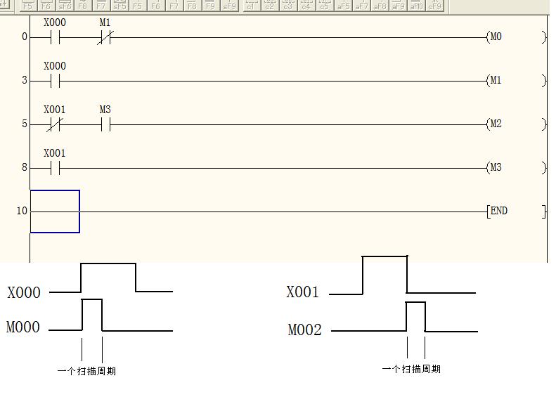

最基本的分享给大家,X0通电M0输出一个上升沿(一个扫描周期),X1 通电后断电M2输出一个下降沿(一个扫描周期)。

要想自己编程序,一定要弄懂上升沿和下降沿。
我第一次接触PLC后一个星期就研究上升沿和下降沿还有扫描周期。
