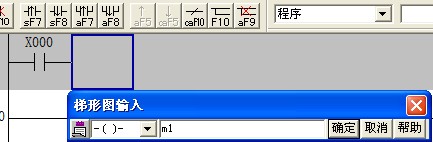

PLC在梯形图窗口里画图,输出端是M1,M1怎么输入?我试了M1直接输入输不进去。

想必是用错了图形符号
最好截个图看看

选择线圈不就的了吗

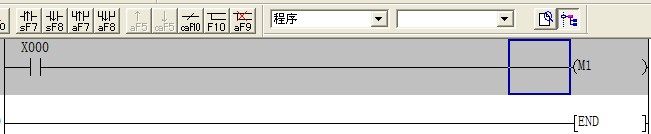

直接输入 OUT空一格M1回车.

按F7,然后输入M1不就成了?
M1的触点最终肯定还要带其他Y线圈的。
