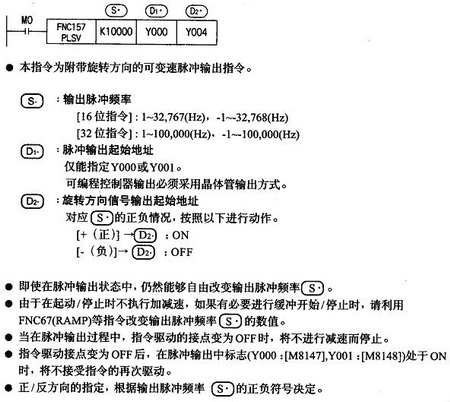

PLSV K900 Y1 M210请问大家这是一条什么指令?在手册上好像根本就没有这个指令

PLSV 可变脉冲输出,手册上有

那指令是什么一个意思 我在书上没有看到啊 只知道PLSY PLSR指令

这是个脉冲输出指令

可变脉冲输出

怎么会没有呢 FX1N的有这个
