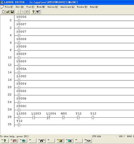

如题,手上有一些以前先辈编的模块程序,不知道怎样打开,求高手帮忙,看看附件里的程序怎么打开?
不胜感激!
已解决!
问了一下三菱技术中心,原来是A系列PLC的程序,呵呵
[ 此帖被莫帆在2009-02-03 11:33重新编辑 ]
描述:程序
附件: HYOJUN.rar (2 K) 下载次数:63

    5年前,流行用GP/WIN-C来编三菱PLC,这个程序的文件是下面这样的
    后来流行用功能齐全的GPPW,也就是GX DEVELOPER,这个程序的文件是下面这样的

    这个文件,打印出来后似乎就是梯形图,我见过打印后的,只是不知道用什么软件怎么打开?
    DOS版的编程软件都试过了,就是打不开,期待有见过的高手指点一下。

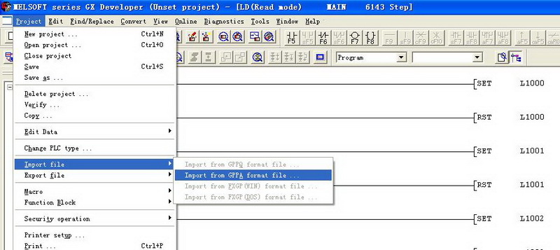

    用GX打开:
    秀秀这个编程软件:

    用GP/WIN-C编的程序原来可以用GX DEVELOPE 打开,导入就可以了,学了一招。
