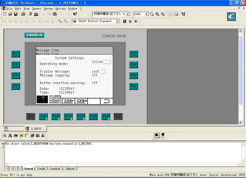

德国老把OP25的界面工程发给我了,可是我用PROTLOOL V6.0+SP2 软件打不开,用wincc flexible 2007也打不开工程???

呵呵,是什么格式的文件啊?放不方便把程序传上来看看?

我要打开原来OP25的工程,参考后重编到OP270里替换,现在发现很麻烦??不弄好,流水线只能停产,2002年德国的设备,上边5台OP25,2千万的设备,靠停产了压力大急呀!!!

这个文件解压后有Pro.pdb文件和Pro文件夹,文件夹内文件不用管他,直接用Protool打开Pro.pdb文件即可。
如图:
操作方面,最好先打开Protool软件,再将Pro.pdb文件拖入!

打开了,谢谢楼上,原来拖PDB文件到软件里就可以打开了,真是不说不知道呀,我弄了好久都打不开

因为你选择了集成,它只能在STEP7里选择项目。
