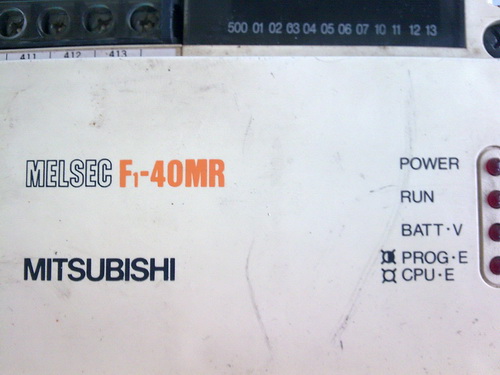

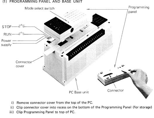

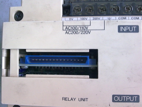

手头有一台F1-40MR的PLC,如图1:
其左侧有一接口,如图2:
其电池盖下有一接口,如图3:
请教:
1.左侧接口(图2)有何用途?
2. 图3中的接口只能接手持编程器吗?
3.除了手持编程器和专用模块,还能用什么方法对其编程?软件使用那款,连接线如何制作?
多谢各位大侠指导!

图2 的接口好像是接面板用的编程器的吧,F-40是这样,应应该一样

图2接手持编程器,图3插专用模块

要用一个转换卡,软件用MEDOC
和台湾士林A1系列一样

引用第4楼ly251016于2009-01-11 23:55发表的 :
图2接手持编程器,图3插专用模块
这个机型也有特殊模块吗?
请教指导

我们公司用丰炜V系列的,和这一样,只能用手编啦
fjkeile
查看fjkeile的
发表于: 2009-02-15 10:08
第二个接口是用来接存储卡,EEPROM的,也就是备份!

第2个图接口是用来手编或通信模块F2-20GF1的,第3个图 接口是用来接存储卡,EEPROM,ROM的,也就是备份!
