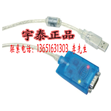

我也来说一下,以前没有考虑过这个问题。现在用的 电脑大多不带串口了。
USB转串口的芯片常用也就那几种
国产CH340、台湾PL2303和什么吹的神乎乎的什么英国的FTDI232三种最多
没有一个芯片转换的差的,毕竟USB转232也不是什么高难度的技术
几个芯片成本不一样,但是关键是做工,电路设计,线材的选用。做得好的效果都差不多,大多数都能连。
便宜的线一般做工要差一些,比较节约一些元器件啊,所以通信会出问题。
