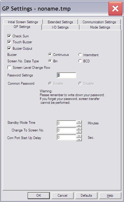

不会弄呀,请多指教

初始密码是1101

楼上说的对,那是清楚画面的密码

清除内存就可以

1101

按住三个角
密码楼上说的对1101

有些时候1101,也不能用啊!
这个时候该怎么办?
密码解出来也是带"*"号,还有没有其它办法?

1101 是清除程序的密码,
如果你无法进入OFFLINE MODE 就无法到INITIALIZE MEMORY。
你是在按3个角之后的OFFLINE密码吧,
你是用哪个MODEL? 是GP2000还是AGP3000。
上载程序后可看见OFFLINE密码。
附图是C-PACAKGE3 的。

密码是1101了,要进入OFFLINE模式下进行操作
