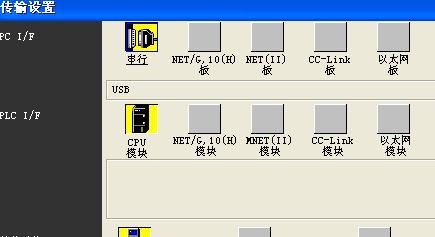

USB转RS232的连接电缆在PLC中怎么设置才能和PLC通信?谁用抓图的形式帮我解答一下,以前没用过USB的,只是现在老板要用,而且是韩语的,搞不明白。
michaelyuan
162 个
248 点
655 分
在线时间: 52(小时)
2008-08-20
2023-07-21
查看michaelyuan的
发表于: 2008-12-30 12:27
我这样弄不行,驱动也装了,COM口都换着试了的

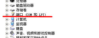

因为目前所有的USB转换器都是转换一个虚拟的串口,因此在系统的设备管理器中的端口选项内找到虚拟出来的串口编号,比如Ztek常用的虚拟串口编号为COM8

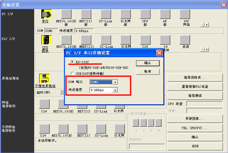

而因为是虚拟的串口,因此在编程软件中也应该选择RS232传输,并将端口设置为前一步找到的虚拟串口编号比如这里设定为COM8
因为USB转串口线的稳定性欠佳,因此不能保证总是能正常使用,推荐使用原厂的USB编程电缆或者使用PCMCIA转串口卡。
