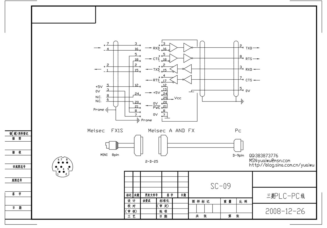

三菱编程电缆,用一片max202加两片max488制作

電路看不懂,能有完整的電路圖嗎??
