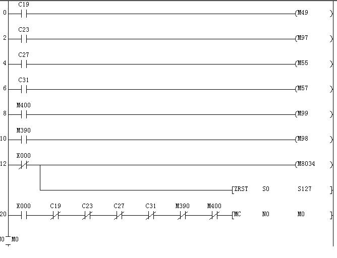

又见到了这样做的人

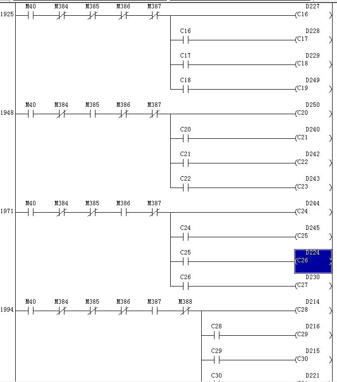

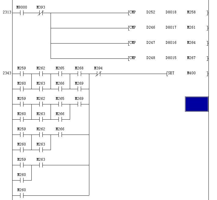

这是一个时间或计数到机器自动停止工作的程序.我曾帮一个客户解密修改过.
