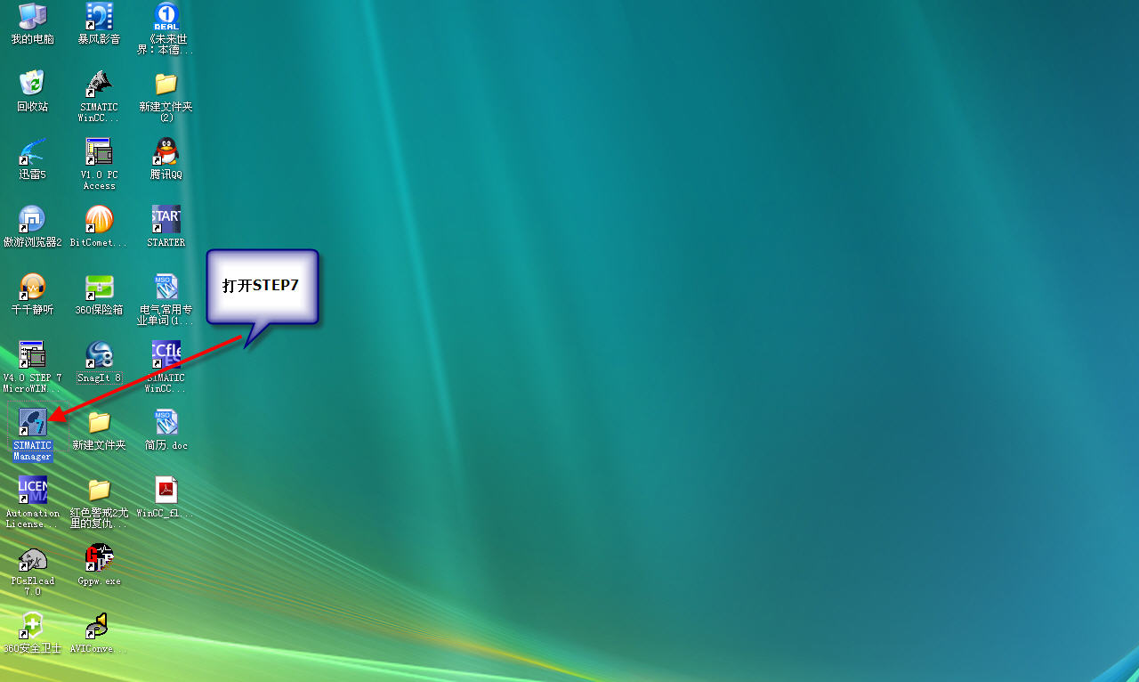

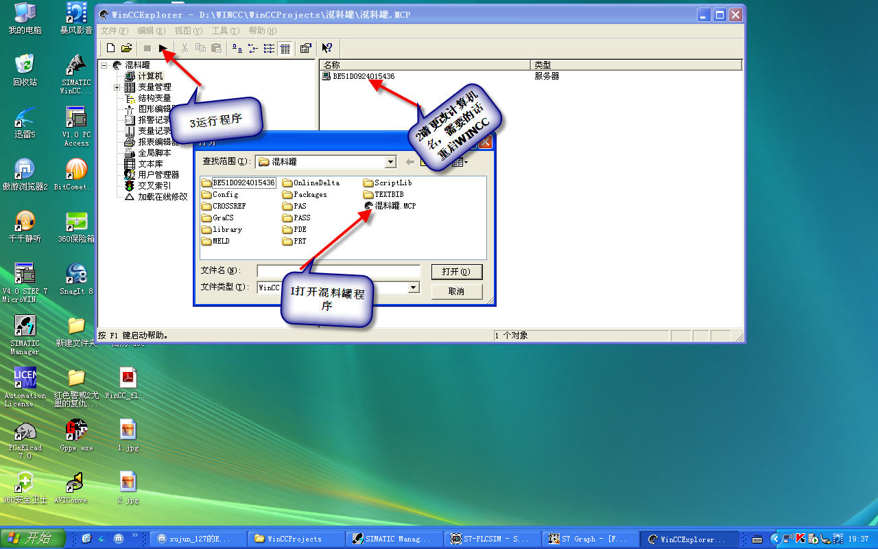

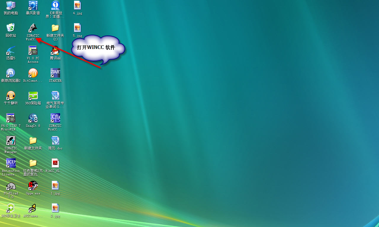

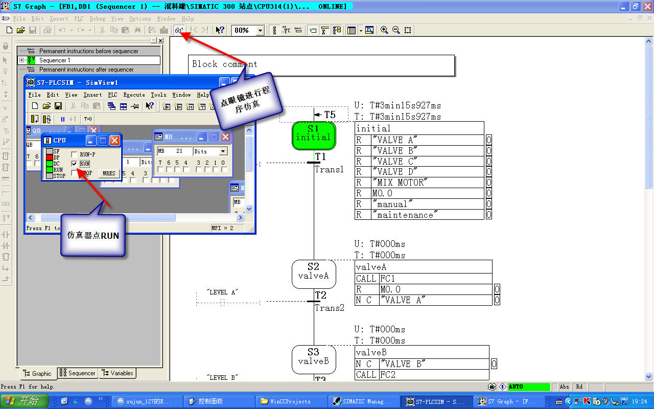

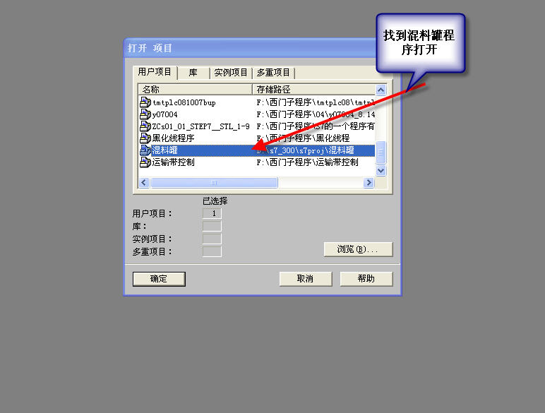

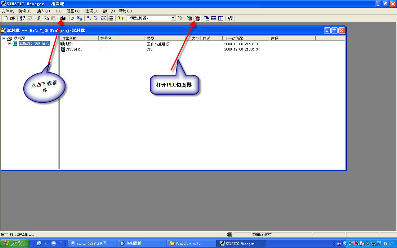

wincc 6.0混料罐程序
自己做的程序,各位见笑了
1,用STEP7打开混料罐程序
2打开混料罐程序
3打开仿真器并下载程序
4进行S7程序仿真
5接下来打开WINCC 6.0
6找到混料罐WINCC程序打开
7就可以和STEP里的程序仿真脱机运行了
