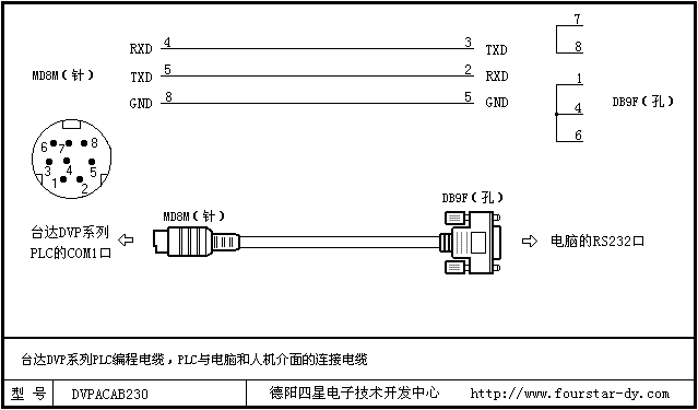

本人有台达PLC要导出程序,那位知道台达PLC编程线制作的请赐教,先谢了!

台达PLC编程电缆连接图
PC(D型9孔)        DVP PLC(圆形8针)
3--------------------------------4
2--------------------------------5
5--------------------------------8
1、4、6短接
7、8短接
OK,搞定。

另外,你那圆形8针头好买吗?
如不好买,提醒你一下:
电脑上用的电视接收盒带一圆形8针头转VGA头联线,
去电脑公司买一条,去掉VGA头,换成D型9孔头即可。
圆形8针头转VGA头联线10元左右。

    真是太感谢,各位!
        我用触摸屏的RS232连线就能搞定PLC-----PC吗?应该是可以的吧。

    引用第5楼wanghuhong于2007-07-08 19:42发表的  :
    真是太感谢,各位!
            可以搞定。
        但需要把触摸屏的RS232连线的D型9孔头的1、4、6孔短接
    7、8孔短接。否则PC无法和PLC通讯。

    我做了一条,也能用,大家可以试一试:
    其他脚空就可以了。
