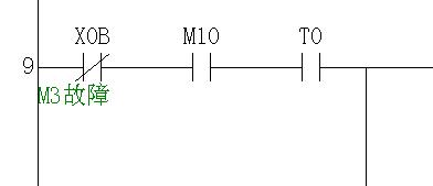

用三菱软件 软元件上加文字 怎么注释啊?
chunquanxu
查看chunquanxu的
发表于: 2008-12-08 09:58
这个文字注释是怎么加上去的 我是刚入门的 不懂的

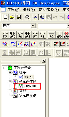

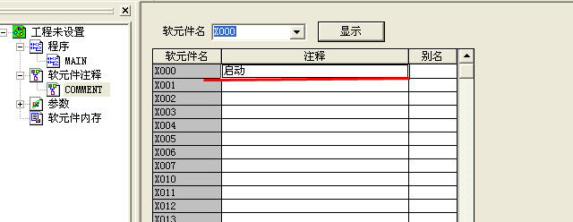

1、双击编程软件中的软元件注释
2、为需要注释的软元件添加注释

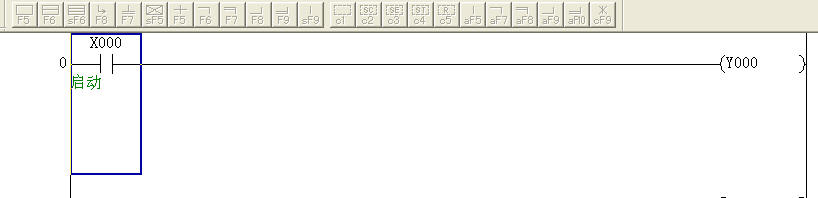

3、回到编程界面,选中工具栏中的注释编辑按钮
这样的话,就可以了~~效果如下~~
Good Luck~

[显示]→注释显示(或直接CTRL+F5),以上操作可以在显示不显示中切换!
