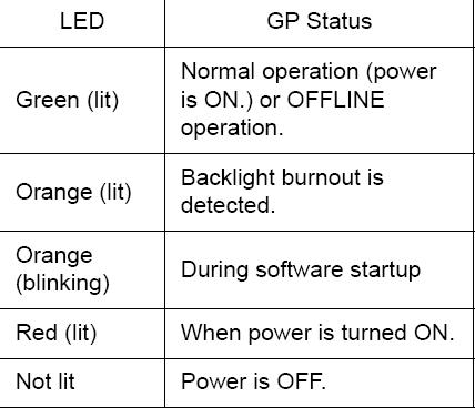

求助AGP3300S通电后指示灯橙灯闪烁,介面不显示.以在网接口灯正常.不知道什么原因啊

是新屏还是旧的,用的以太网通讯吗?能否说明详细些?

新屏,刚装机上电就这样了,只有面板指示灯闪橙灯,不知道朋友你遇到过没,怎么解决.

引用第2楼小浪于2008-12-06 17:12发表的  :
看看附图

谢谢版主,原来是启动有问题啊,只好周一电话询问广州PRO-FACE

问了说是硬件有问题,要返厂维修

不知道了,打电话问厂里说橙灯闪表示屏没有启动,内部程序没有加裁,要返厂才能解决.我都晕了,都等调机了.又要返厂不知要好久才能修好给我.
