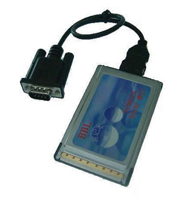

不知道大家的笔记本有没有用过PCMCIA转RS232
