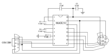

各位高手,小弟请教以下我有块GP270-SC11-24V 的日本PRO-FACE
我想请教我需要什么软件编程呢!
编程电缆可以自己做么?
19840803

1楼  发表于: 2008-12-01 21:43
GP-PRO/PBIII for Windows V7.2 Tag

3楼  发表于: 2008-12-01 21:49
GP-PRO/PBIII 软件!电缆可以自己做!有兴趣的话可以试验一下!请参考图纸!

4楼  发表于: 2008-12-01 22:11
http://www.ymmfa.com/bbs/read-gktid-237.html软件,电缆最好还是买一根为好
