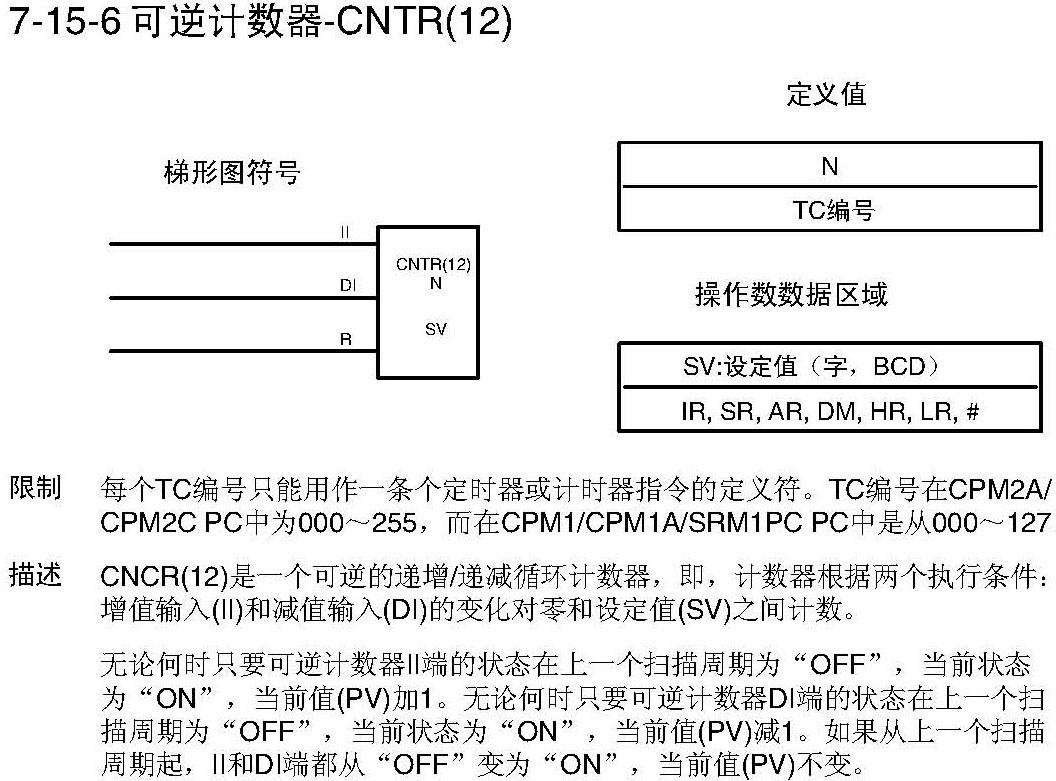

请教CNTR计数,BCNT位计数如何使用?最好能有例子图纸,谢谢了。

手册上说的已经很详细了 一个是可逆计数器 一个是计数导通位的个数

可逆计数器-CNTR
位计数器-BCNT

我是想请教CNTR计数,BCNT位计数如何在工业使用的?我当然看了使用说明书,最好能有例子图纸,谢谢,我现在遇到的问题是:有一个设备是这样工作的,有4个设备向一个设备放料,每放一个料,下面的设备必须前进一次,到了限位停止,有时会有2个先后同时放料,下面的设备有时会因忙不过来不走了,料不能两个放在一块,有时也会放在一起了,用西门子计数器做的很好,我不能因为计数器换用西门子的吧?用过欧姆龙计数器朋友帮忙设计一下,谢谢,
