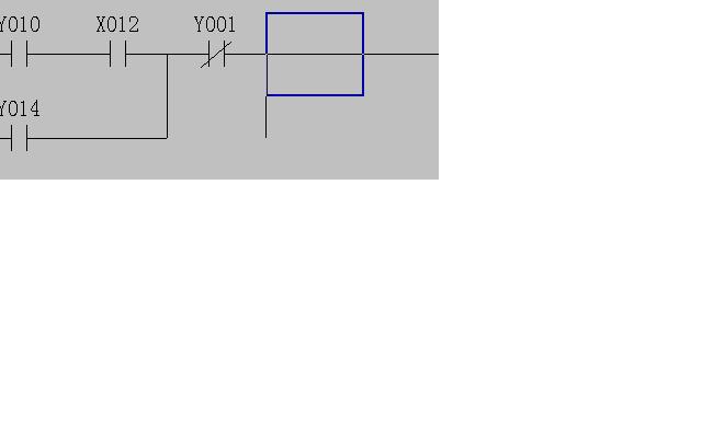

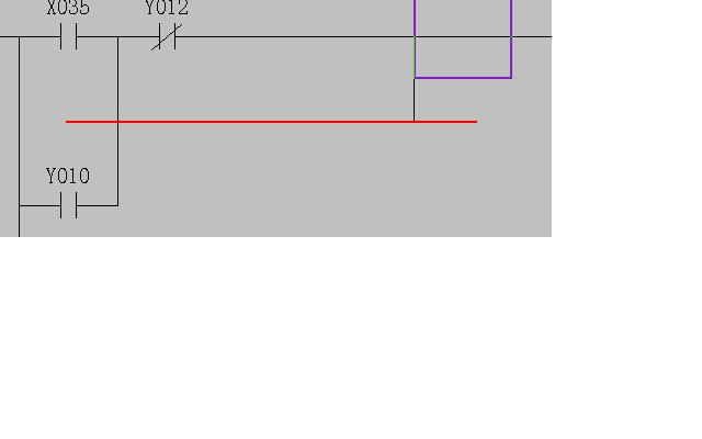

最近使用三菱编程软件,发现了个问题,不知道是怎么回事
在某一行我要插入东西的时候,下图所示
发现怎么弄都会给我增加一行,我新建了一个程序就不是这样了,不会多出一行的。 下图所示
请问这是怎么回事啊?是我无意中改了什么设置吗?

在写入模式下单独按一下“插入键”

三菱的编程软件有时候就是会出现毛病,比如会多半条线而无法删除,只能把整个软件关闭,再重新打开

注意F10和Alt+F10,挺好用的。

這個問題就是你在寫入模式下單獨按了一次插入鍵造成的!
