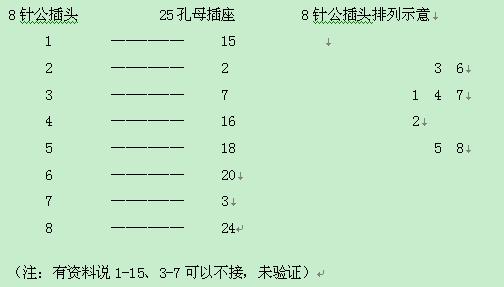

我的本本有9针公头的串口....PLC是三菱FX2的,25针母头................有一根电缆线一头9针母头....一头25针是公头的.........
三菱PLC的编程软件也有啊......不知道要不要在装电缆的驱动程序啊.....我现在接好后PLC的程序读不出来啊 ...请大侠帮忙啊...

不是所有的一头9针母头....一头25针是公头的就能读出来的

试试这个图

我试过确实能用
