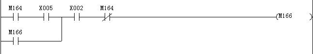

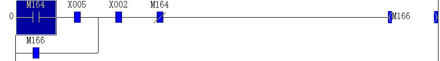

请问一下大家下面这个程序M166是怎么得电的? 是不是当X002 ,X005都吸合后, M164的下降沿触发它的,如果是这种脉冲触发的话,那后面应该加一个P的啊,怎么又没看到呢? 另外M属于控制器内部触点,应该不存在断开与吸合瞬间共存的现象啊,那他怎么能触发M166,使M166得电呢? 迷糊。。。。 请问一下了各位的高手了。。。。。。。谢谢了!

我认为M166不可能得电,根据PLC扫描顺序从左到右,从上到下的原则,M164的常开触点闭合,等扫描到M164常闭触点时已经动作变ON.

不可能得电,或者图画错了,

程序我看要修改,M166得电的可能性小,现场许多程序是不合理的,许多电气工程师闭门造车,程序的不合理造成故障频频。我在现场工作了17年,经常修改程序。

我想是搞错了

这不可能得电

不可能得电

我想不可能得电

接个人机,是可以置位的,点动也会自锁住

只是这个程序来看.是不可能自保的..M166肯定不得电
