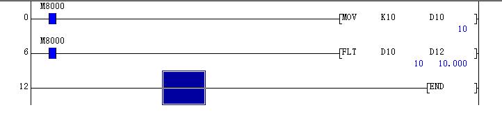

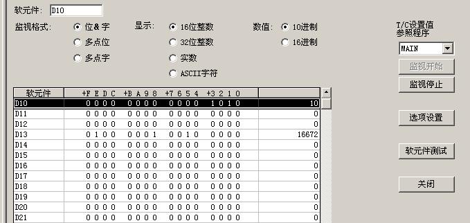

请问一下,D12怎么会是0的,而D13为16672的?我那个10.000怎么会是0和16672?如果我只要小数点一位或两位怎么办啊?

不是,那个监视表格里D13怎么是16672的,D12为0,为什么啊???我今天突然来了想法,就是想来看看浮点这个东西,练练,所以就乱编一个程序,请问一下,那浮点可以只显示小数点后1位,或2位,不要3位吗???

你把显示调到实数上就好了
