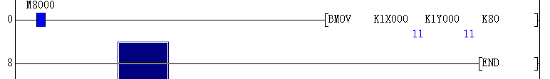

要编一个程序使X0接通Y0得电,X1接通Y1得电,X2接通Y2得电,X3接通Y3得电,X4接通Y4得电.-------一直到X117'Y117   轮流接通的话人家只用用了7步,一个对应一个的话,有人只用了几分钟就写好这个程序了.

用字或指令 LD M8000 DWOR  K8X0 K8Y0 K8Y0

带不带自锁不是这个题的关键,是要用最短的程序步.达到这个功能.

题目上写了,X0接通,Y0得电,X1接通Y1得电.当然你要同时按住X0和X1-Y0,Y1肯定也是同时得电的.

能否考虑用FOR指令加变址啊??
