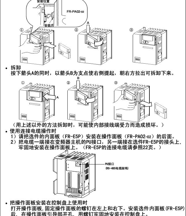

我有台三菱E500的变频器.想联接PLC进行通迅.这样接啊?

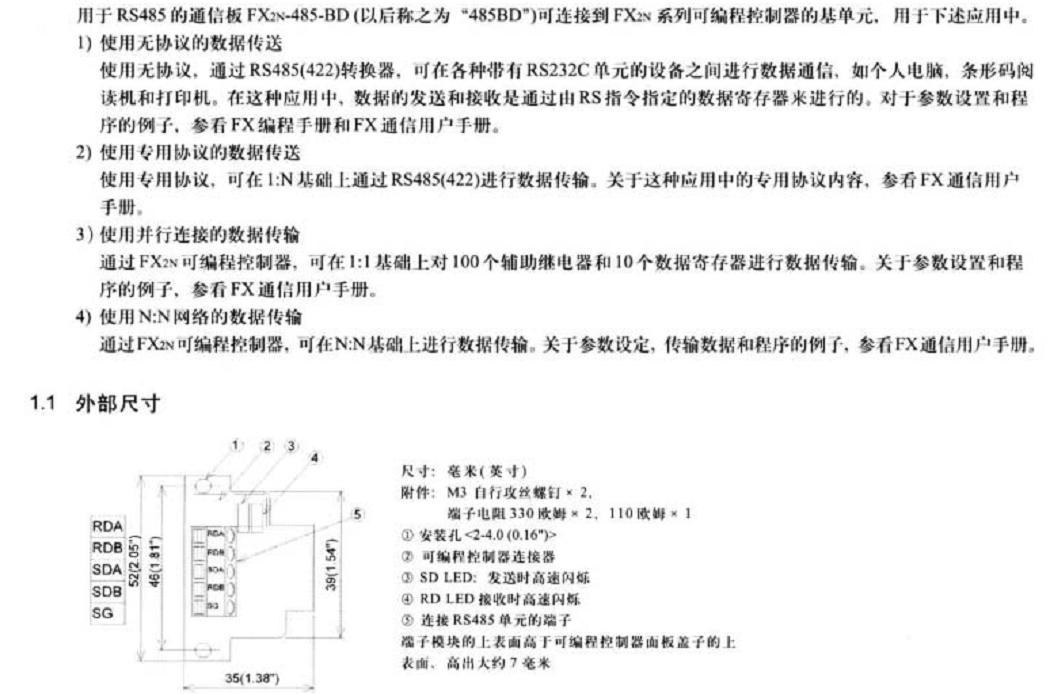

是不是要特殊模块?我想用PLC来调试变频器

如果是用三菱PLC可能要在PLC端增加485通讯板,至于变频器吗就不用了取下PU面板就好,真不知道你有没有仔细看过说明书,

E500的中文手册本站有提供下载
http://ymmfa.com/bbs/read.php?tid=1571
