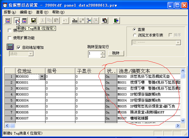

大家帮我看看这个是怎么显视报警画面文本的.有proface和PLC程序.
与地球同步
查看与地球同步的
发表于: 2008-11-11 21:09
这个是我现在公司的程序,新人刚刚学习中,搞不明白他的报警是怎么指定地址的!请版主看看。
程序有,中英日三种显视。还有,能发些这方面的资料手册给我吗。谢谢

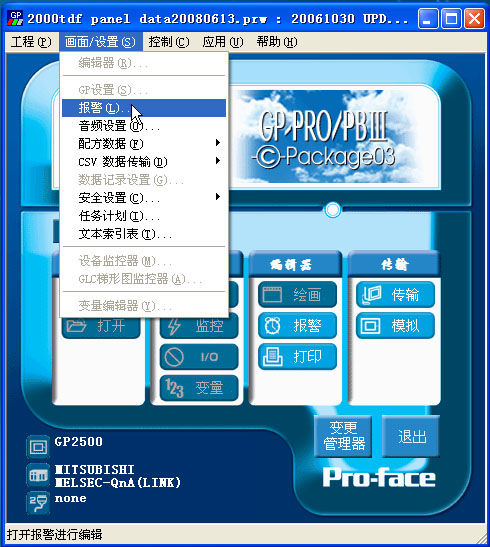

发表于: 2008-11-16 12:09
我帮你
ywx163
1147 个
1320 点
185019 分
在线时间: 3994(小时)
2007-05-05
2025-02-22
查看ywx163的
发表于: 2008-11-16 12:12
这次看懂了不?

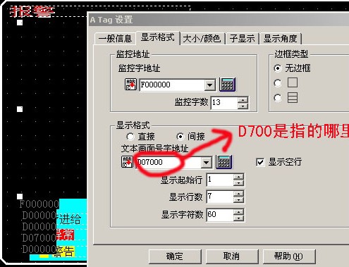

谢谢楼上,报警编辑器我会用了,我上传的那个文件内的报警,不知道他是怎么搞的。用位报警的我明白,字的地址指定还不明白。学习中

现在用位指定的地址能明白。用字指定地址时,还是一头雾水。用位指定地址时,是不是和位一样还要在PLC程序内编程才行呀。

这个地址是不是要在PLC程序里面编好程序。proface编程软件才能指定这个地址呀。

LS0100為人機內部Word編號100的這個位置,若您要使用Bit位址時,則只需在Word後方,加上Bit位置即可
例如LS0100的第五個Bit,我們可以寫成LS010005,LS0100的第13個Bit,我們可以寫成LS010013
在别的论坛找的,他回答的对吗。

应该是LS010004才是第五位bit
